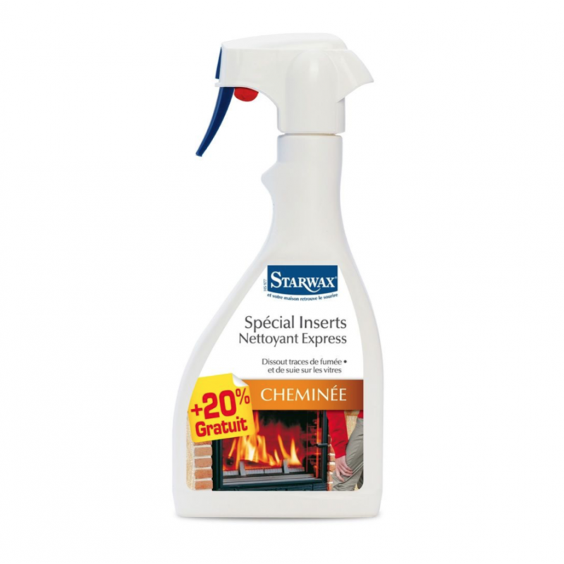

Re: [9G] MAJ 12/02/2021 => 250.000kms en 1.6 i-Dtec Élégance
Message par albandi »
On n'a pu commencer que cet aprem. Le démontage s'est bien passé, il faut passer par la trappe à vidange pour libérer le bas du FAP (3 vis sur la platine côté tube d'échappement plus 1 grosse vis côté platine du FAP+ 1 patte de retenue du FAP au bloc moteur à détacher). Pour la partie haute, il y a des connecteurs de sonde à débrancher, 1 durit et des vis de raccord du FAP directement sur le turbo.
Ensuite la bête qui pèse à la louche dans les 7kg sort par le haut.
Vous l'avez compris, le FAP ne risque pas de s'échapper...
Le FAP était bien colmaté. Pour vous donner une idée, c'est l'inverse d'un turbo qui est en principe nickel côté admission et sale côté échappement. Comprenez que la sortie du FAP est nickel et côté entrée la grille était très encombrée par les suies.
Pour le nettoyage j'ai utilisé ça :
Aucune idée de l'effet de ce produit à l'intérieur du FAP (qui ne s'ouvre pas) mais l'efficacité pour dissoudre les suies est bluffante et ultra-rapide. Donc on met le produit côté entrée FAP en le pendant dans le même sens qu'il est mis devant le radiateur, on laisse agir le produit quelques minutes avant de rincer à l'eau bien chaude après l'avoir pendu tête en bas. Constat : une fois le FAP propre, l'eau s'écoule beaucoup plus rapidement dans le sens du flux des gaz qu'en sens contraire. Pas de karcher, j'ai testé la soufflette à contre-flux par la sortie du FAP mais ça ne fait rien tant c'est filtrant. En tapant avec un maillet en caoutchoux sur la marmite avant nettoyage j'ai enlevé quelques morceaux de suie mais c'était clairement insuffisant.

Ne reste qu'à bien le laisser sécher avant de remonter : vu ce qui a été dit plus haut logiquement ça devrait sécher plus vite si le FAP est pendu tête en haut.

Attention quand même à reparamétrer les capteurs une fois que le FAP sera bien vidé... sinon ça risque d'être partie remise...

Mais j'y pense, tu parles de vider le FAP mais moi je ne fais que le nettoyer. Le but c'est quand même de passer le CT aux normes Euro V
