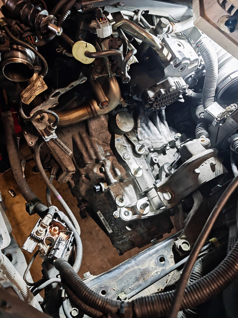

Je vous laisse une petite photo, vous allez vite comprendre ce qui m'attends 😛😛
Petit spoil : 4 bougies de préchauffage, je rappelle que la caisse a maintenant 310k et elle est de 2006.
Disques+plaquettes arrières : l'ancien proprio allait chez Nor**to, et j'ai l'impression qu'ils ont montés une mauvaise référence, elles prennent pas la surface complète du disque..
Et je vous laisse deviner le contenu du gros carton.. 😉
Bonne soirée et à bientôt 👍

1 kit volant moteur bi-masse + embrayage ! :-) (heureusement que tu n'as pas caché les refs ! ;-) )
Sacré chantier par contre... Si tu fais un reportage photo, ce serait génial !!

C'est bon la boîte est tombée, et elle est sacrément lourde !!
Je partagerai des photos du changement mais je voulais vous partager ma joie, ma petite victoire du jour 👍

Aujourd'hui j'ai pu avancer, boîte et moteur dégraissés, joint spi de vilebrequin remplacé, volant moteur et embrayage, + butée, fourchette nettoyé et regraissé.
J'ai remplacé l'émetteur et récepteur, c'est d'ailleurs un calvaire pour remplacer l'émetteur 🤣🤣.
Manque plus qu'à remonter la boîte mais je suis épuisé, et je doute de ma possibilité de l'a remonter à bout de bras.
J'ai commandé une petite plateforme de levage, "Cric de levage de transmission au sol".
Je fais donc une pause en attendant la livraison.

Hello, je reviens d'une semaine en Bretagne, ça fait du bien de respirer. J'étais à côté de St Malo, les paysages sont superbes et un temps agréable.
Bon, la conduite des bretons.. si il y en a ici, disons que vous avez votre code de la route BZH 🤣
Comme un gosse qui a reçu son cadeau, malgré mes 4h30 de route, j'ai pas pu m'empêcher de le déballer et d'essayer de monter ma boîte :
Je vous présente mon nouvel outil :
Je pourrais pas être mécano, j'ai un gros défaut de profiter d'un démontage, pour en profiter pour faire autre chose, j'ai démonté mes tubulures d'intercooler, j'ai tout nettoyé et passer un coup dans les ailettes, l'eau était pleine de poussière/boue, il semble étanche mais il commence à fatiguer, des ailettes cassées, ou aplati..
Je finis de tout remonter demain, je pense que la purge d'embrayage risque de me prendre du temps. Je vais tenter une purge inversée dans un 1er temps, le fait d'avoir changé l'émetteur et récepteur, il va y avoir de grosse bulles d'air. Et j'essaierai ensuite de faire une purge classique, j'ai un purgeur automatique qui devrait m'aider 👍🤞
DaG33K

Il existe des peignes spéciaux pour redresser les ailettes des radiateurs. ;)
En tout cas, sacré job !! :super:

Super job et beau matos
J’ai tjr trouvé la taille de cet échangeur ridicule pour un 2,2L

Allez, elle est prête, et après un essai c'est validé. Je verrais à l'usage 👍.
Je n'ai pas eu trop de mal pour la purge, j'ai tenté avec mon purgeur automatique et le liquide de frein est arrivé très vite, j'ai passé 500ML pour rincer le circuit.
C'est un chantier beaucoup plus simple que le collecteur d'échappement, j'espère que l'embrayage va tenir mais disons que ça me dérangerait moins de refaire l'opération.

Hello, petit compte rendu des travaux effectués. Pour que vous ayez une idée, j'ai mis toutes les références et les prix que j'ai payé pour ces pièces :
Lukbox ref 600028800 : 687,60€
Joint spi ajusa 15088100 : 19,40€
Émetteur jakoparts j2504031 : 37,72€
Récepteur jakoparts j2604011 : 61,54€
Bougies de préchauffage denso a671000099nb : 54,96€
Disques Hella Pagid 54643pro : 70,75€
Plaquettes Hella Pagid T1569 : 22,99€
Maintenance pour un total de : 954,98€
Vidange moteur :
Huile quartz 7000 A3B3 10W40 : 43,34€
Filtre à huile blueprint adh22117 : 8,93€
Total a 52,27€
Les photos seront ajoutés prochainement

J'ai fait l'embrayage de la mienne également ce weekend, j'y ai mis du valeo sur les conseils d'un ami mécano qui fait du rally sur une civic :super:
A 687 € rassures moi tu avais le volant moteur également ??
