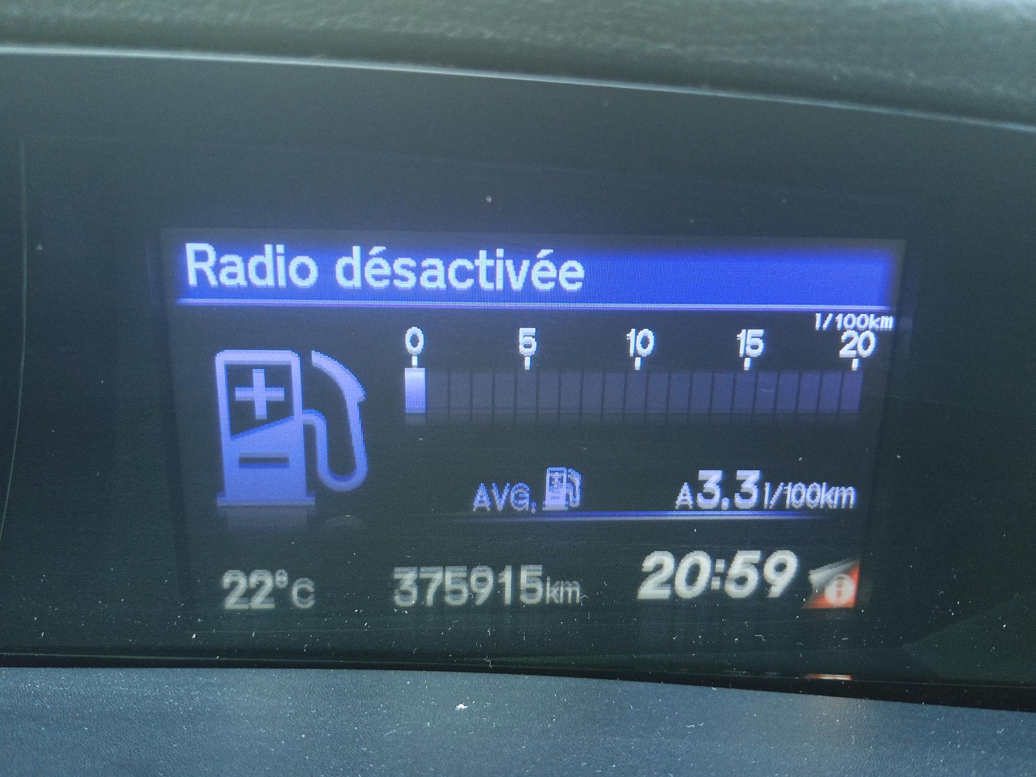

100 km parcourus depuis le nettoyage de la lambda. Peu mais prometteur !
- baisse notable de la conso OdB (-0,3 à -0,4L/100)
- sensation de couple plus élevé entre 1000 et 1200 trs (déjà d'un excellent niveau avant pour un 1.6, c'est encore mieux maintenant)
- déclenchement du turbo sans impact sur la montée en régime (avant le déclenchement du turbo vers 1200/1300 trs créait une sorte de micro-rupture dans la prise de tours, comme s'il tirait ponctuellement une partie de la puissance, idem mise en marche compresseur de clim)
Si j'avais su, je l'aurais nettoyée plus tôt. Il me semblait l'avoir nettoyée à 250k km quand j'ai démonté le fap mais vu son apparence, ça m'a mis le doute.
Illustration avec la clim allumée, roulage départementale + ville en respectant les limitations vu que je viens de ramasser une amende pour excès de vitesse (radar embarqué en mouvement : 97 relevé, 87 retenu pour 80 autorisé).
